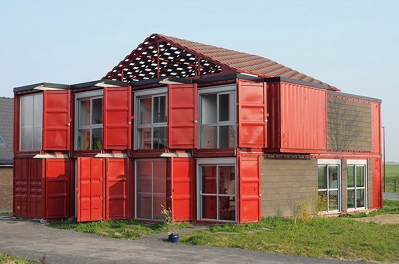

Tiếp theo chia sẻ bài viết trên Vnexpress
Khách sạn container ở Nha Trang trên tạp chí Mỹ, Chủ khách sạn đồng thời là kiến trúc sư.
Không gian ngủ được thiết kế tối giản, chỉ dành cho nhu cầu ngủ. Nhưng không gian sinh hoạt chung được mở rộng tối đa để tăng sự kết nối giữa các du khách. Tại đây, khách có thể tổ chức tiệc chung, ăn uống và trò chuyện cùng nhau.
Một ý tưởng nhà trọ giá rẻ có nên chăng?
