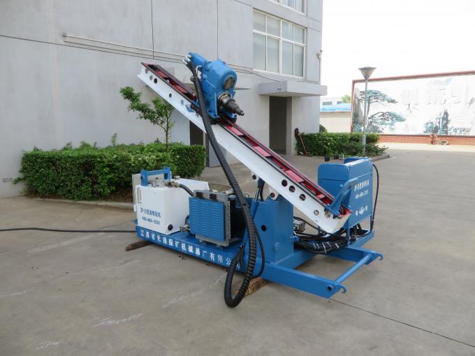

Như vậy chiều cao khống chế phụ thuộc vào cách trộn vữa xi măng Agitator - thiết bị Jet Grouting Equipment đa dạng , ví dụ những máy như thế này
Hoặc như thế này
Nguồn: https://www.kellerholding.com/soilcrete-jet-grouting.html
Trung Hoa Anh Hùng
Nguồn: https://www.anchordrillingrig.com/sale-8138287-xp-25-jet-grouting-drilling-blast-hole-drilling-for-ground-reinforcement-constrcution-xp-25.html
Như vậy nghiên cứu máy khoan sử dụng các đốt cần khoan ngắn (<1,5m), cơ cấu điều khiển chiều sâu khoan nên dùng xi lanh thủy lực là phù hợp hơn vì kết cấu nhỏ gọn, giá rẻ hơn loại dùng mô tơ thủy lực kết hợp xích tải, kết cấu giá khoan cũng gọn nhẹ hơn vì chịu lực dọc trục nhỏ. Việc hạ và rút cần khoan trong quá trình thi công CXMĐ được thực hiện nhờ bộ tời trên máy cơ sở. Những dây chuyền thiết bị thi công chưa có hệ điều khiển tự động, việc kiểm soát chiều sâu CXMĐ được thực hiện thông qua việc quan sát các vạch chia chiều dài trên cần khoan.
===> Nếu khối lượng lớn có thể đặt gia công hoặc đặt mua từ Trung Hoa Anh Hùng :D
