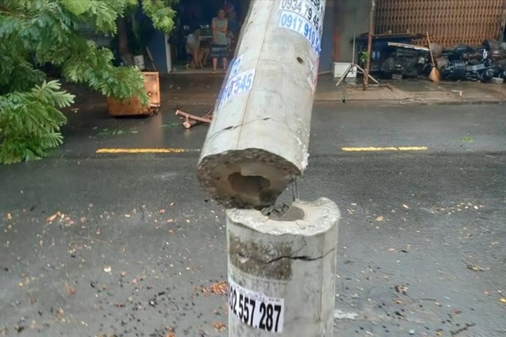

Nào là cột điện loại ly tâm dự ứng lực, tức là khi đổ bê tông, người ta sẽ kéo căng cáp thép để khi đổ bê tông cứng, thép sẽ có xu hướng co lại ( tạo lực nén), nhờ vậy mà khả năng chịu kéo của cốt thép sẽ tăng lên (bê tông chịu nén, cốt thép chịu kéo), chính vì bị kéo căng như vậy nên khi gãy nó đứt ngang như bị cắt chứ không lòi cốt thép như kiểu bê tông bình thường.
Nào là mấy thép lòi ra đó là sợi cáp nên rất mảnh, chứ không lớn như ngón tay ngón chân như thép vằn, thép tròn D12 - D16. Nào là các sợi cáp dự ứng lực đó là thép cường độ cao, nó rất bền thì mới sử căng kéo dự ứng lực trước, rằng nó cải thiện đáng kể sức chịu uốn, chịu kéo, cái yếu nhất của bê tông, nhưng khi nó đã đứt thì .... phừn phựt như đứt thun quần, chứ không thòi lòi như cốt thép thường, vì nó đã bị căng trước tạo ứng suất mà.

Giám đốc Công ty Điện lực Huế giải thích, phần lớn cột điện bị gãy đổ là cột dự ứng lực. Loại cột dự ứng lực được làm bằng thép chịu lực đường kính nhỏ.

Điện lực Vĩnh Linh (Quảng Trị) cho hay, các cột điện gãy đổ không có lõi thép là loại cột điện bê tông ly tâm dự ứng lực đạt tiêu chuẩn đã được quy định.

Trả lời Lao động, Điện lực Đà Nẵng cho biết cây cột điện đổ trước số nhà 102 Tôn Đản là cột điện bêtông ly tâm 8,4m. Và đây là “Cột dự ứng lực được sản xuất theo tiêu chuẩn TCVN 5847:2016 và TCVN 6284 - 1997, có các sợi thép chịu lực được kéo giãn khi gia công đúc cột tại nhà máy… Khi có lực tác động lớn làm gãy cột thì các sợi thép này có xu hướng tụt vào bên trong thân cột (khoảng 1cm, do trước đó đã được kéo giãn).
Trên VOV, ông Hà Thanh Long, Giám đốc Công ty Điện lực Huế cũng giải thích phần lớn cột điện bị gãy đổ là cột dự ứng lực, sử dụng thép chịu lực đường kính nhỏ không giống như thép truyền thống.
“Cột truyền thống là phi 16, phi 18. Cột bây giờ chỉ có phi 8, 10, 12, tùy theo loại cột và chịu ứng lực, nên khi gẫy là gẫy đứt luôn".
