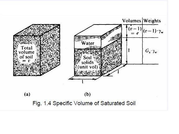

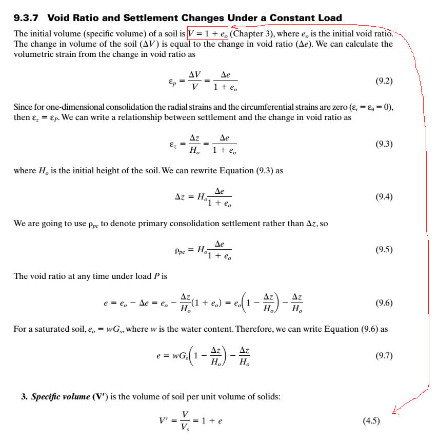

Em có đính kèm hình ảnh trích từ 1 sách cơ học đất để giải thích cái 1 + e0.
Em là hậu bối nên chỉ xin phép trao đổi ngắn gọn một vài ý như dưới đây thôi có gì mong mọi người góp ý và trao đổi thêm J
Tính lún thì có 3 cái chính là:
- Elastic compression – lún tức thời/đàn hồi
- Primary consolidation - lún chính
- Secondary compression – lún phụ (gây ra bởi sự sắp xếp lại cấu trúc của cấu trúc hạt đất => giảm thể tích khối đất => lún)
Cái 1 + e0 mà cả nhà mình đang trao đổi được sử dụng trong việc tính lún primary settlement (như trong hình đính kèm).
Nôm na thì primary settlement gây ra bởi sự giảm thể tích rỗng trong khối đất (đại diện bởi cái anh chàng hệ số rỗng e0 và delta e) => lún (chi tiết công thức như trong hình).
Tóm lại: 1 + e0 = V’ = V (đất rắn lỏng khí) / V (rắn) là specific volume chứ ko phải là volume, hiểu nôm na là hệ số thể tích đất (bao gồm rắn lỏng khí) so với thể tích của pha rắn trong đất. Vì nó là hệ số V’ = V (đất) / Vs (rắn) nên nó không có thứ nguyên.

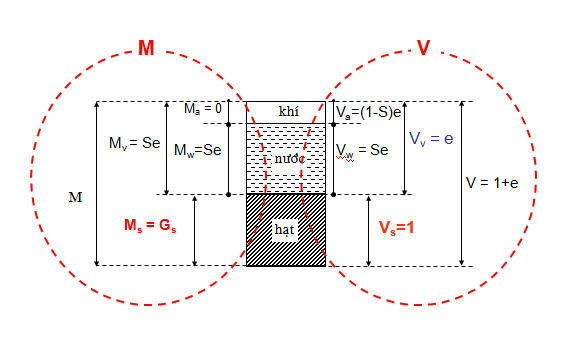

Trong tất cả các sách giáo khoa xịn cả Tây lẫn Ta mà tôi đã đọc thì người ta vẽ một cái mô hình đất (Xin xem hình đính kèm lấy từ anh Oanh) và rồi rất đơn giản người ta định nghĩa cái thể tích tổng của mô hình đất 1 + e theo cái mô hình đất là thể tích riêng. Theo cách này thì cái 1 + e lại là thể tích. Chẳng nhẽ thể tích tổng không phải là thể tích thì rất khó hình dung. Và chẳng nhẽ nó đã là thể tích mà cái thứ nguyên của nó lại là không thứ nguyên như bạn đã trình bày thì nó lại càng khó hình dung hơn nữa.

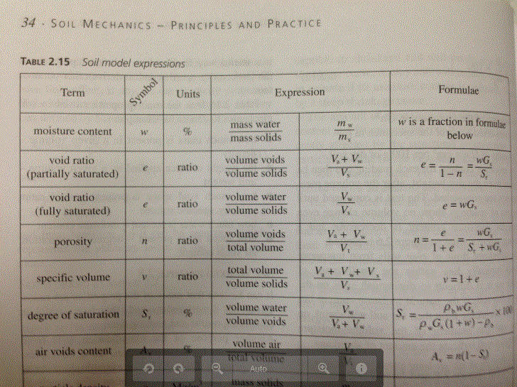

Dương Thị T nói:
Kính gửi thầy Ng
Em xin gửi thêm tài liệu về specific volume (ratio) và void ratio (e). Theo do cả (e, v) đều không có thứ nguyên
Thưa thầy
1 + e theo trong sách trích của thầy là volume of solids = nuy; (hoặc hiểu đầy đủ như đoạn giải thích bên trên là the specific of unit volume of solid = thể tích riêng của đơn vị thể tích chất rắn, =V/Vs). ???
Dương Thị T nói:
Thưa thầy
The specific volume (nuy) is ratio (is not volume) of the total volume and the solid volume ( hoặc theo sách thầy gửi we call the specific volume (nuy) of unit volume of solid). Theo hai em đều thấy nó là ratio nên ko có thứ nguyên ah. Mong thầy chỉ dẫn.

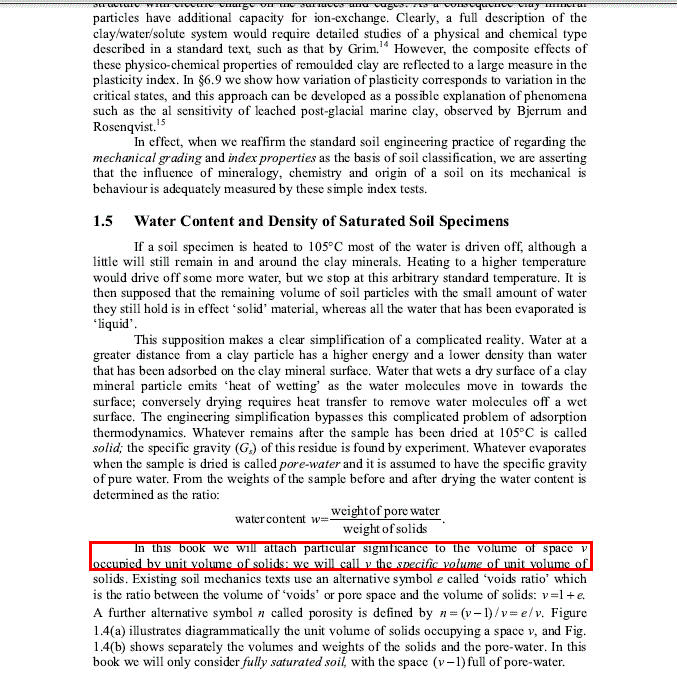

Nguyễn Công O nói:
Chào cả nhà và bạn Duong Thi T,
Mình trích dẫn cái định nghĩa của specific volume lần đầu tiên được giới thiệu trong Critical state soil mechanics by A. Schofield và P. Wroth 1968. Tất nhiên khi định nghĩa như vậy thì sẽ có đuợc cái trong bảng bạn đưa, tuy nhiên định nghĩa của người đầu tiên sử dụng thuật ngữ này thì lại là "volume of space v occupied by unit volume of solids" và do đó nó có thứ nguyên là L^3. Mong ban chỉ bảo thêm.
Ban Duong Thi Toan thu doc ky lai cai trang toi gui xem nghia no the nao, va roi no con refer sang cai hinh anh Ngoc Tran Dinh gui truoc do.
Theo toi hieu nghia tieng viet se la nhu the nay "the tich rieng la the tich khong gian co chua the tich don vi cua hat ran dac" ro rang theo dinh nghia thi voi mot the tich khong gian chua the tich don vi hat ran dac thi the tich lo rong se la e, va do do v=1+e. Do do he so rong e=Vr/Vs=e/1=e, mac du deu la e nhung mot cai co thu nguyen la the tich thi la the tich lo rong, con cai kia khong co thu nguyen lai la he so rong.
Khong biet toi co nham gi chang?

Nếu viết rõ 1+eo = 1+ eo.1 (Vs=1) thì có sáng tỏ hơn 1 chút về thứ nguyên, ý nghĩa...của nó ko ạ

Cám ơn bạn T đã cung cấp cái bảng có đề là cả hệ số rỗng e và cả thể thể tích riêng v (nuy) là không có thứ nguyên. Với cái bảng mà bạn cấp này thì có thể có mấy khả năng sau:
Khả năng 1: Cái bảng này nó đúng (Tây viết thì cấm có sai) thì cái thể tích riêng v (nuy) đúng là không có thứ nguyên. Vậy thì cái thể tích riêng được xác định bằng cái thể tích tổng của mô hình đất sẽ là cái gì ??? Nếu nó là thể tích mà lại không có thứ nguyên thì buồn cười nhỉ và giải thích điều này ra sao ???
Khả năng 2: Cái bảng này nó sai (Tây viết thì vẫn có sai) thì cái thể tích riêng v (nuy) sẽ có thứ nguyên. Vậy thì thứ nguyên của nó sẽ là gì ???
Dương Thị T nói:
Thưa thầy
Em đã xem lại hình và phần chú thích trong sách trích dẫn thầy gửi cũng 2 khả năng:
1. Theo phần hình mô phỏng thì e là thể tích phần lỗ rỗng (chiếm bởi nước của đất bão hoà, hình b). Vậy (e) được hiểu là thể tích
2. Trong phần chú thích thì e là void ratio, thì ko thứ nguyên.
Vì vậy tài liệu này cũng chưa thực sự là tài liệu tham khảo tốt.
Khi hieu theo cách thứ 1 thầy đưa ra ban đầu, có thể hợp lý hơn chăng
v (nuy) = V(total)/Vs = (Vs + Vw)/Vs = 1 + e (ko thứ nguyên). Trong tính lún cơ học đất dùng hệ số rỗng (e) chư (e) ko phải là thể tích rỗng phải ko ah
Mong thầy chỉ dẫn tiếp
Nguyễn Công O nói:
Chao ban Duong Thi T,
Tai lieu day la critical state soil mechanics do A. Schofield va P. Wroth 1968, va khai niem nay duoc cac ong tac gia nay dua vao dau tien trong cong trinh nghien cua cua cac ong ay de phuc vu cho cai ly thuyet ma cac ong ay va cong su thuc hien o UK, ma sau nay rat nhieu text book da dua phan ly thuyet nay vao day o bac post graduate tren the gioi, thi that kho de cho rang tai lieu day khong tin cay.
Ban co the tim doc tiep ban viet tay cua cu A.Schofield thi se thay ngay thoi.
Cong thuc tinh lun thi dan suat tu bien dang the tich epsilonv=dv/v, chac chac dv va v la the tich roi, luc day cai dv=de, va v=1+e, do do bien dang the tich trong truong hop nen mot chieu moi co dang de/(1+e).

1. Về tên gọi của cái specific volume trong tiếng Việt.
Việc bây giờ bàn luận cái cách gọi cái thuật ngữ này trong tiếng Việt có thể là muôn quá mất rồi. Tại Việt nam, người ta đã gọi mất nó là thể tích riêng từ lâu lắm rồi. Chắc ít nhất cũng phải được đến 100 năm. Cái cách gọi này thì rất nhiều chuyên ngành có liên quan đến vật lý cơ bản dùng và đã được ông Nguyễn Uyên và Trịnh văn Cương dùng lại để dịch cái thuật ngữ này khi dịch quyển Cơ học đất của R. Whitlow. Cái cách gọi là thể tích riêng này thì chẳng có gì là gây nhầm lẫn với khối lượng riêng và những cái riêng khác cả. Thực chất thì bản chất của chúng nó đều như nhau cả. Chỉ có điều khi ta chưa hiểu thì thấy nó khác nhau nên tìm cách gọi nó theo cách khác mà thôi.
2. Về cái tên gọi cái ký hiệu của thể tích riêng v (nuy).
Cái ký hiệu thể tích riêng v = 1 + e vốn không được ký hiệu là v. Nó vốn được viết na ná như v nhưng lại hơi õng ẹo một chút và cái này người ta đọc là (nuy) hoặc (nhuy). Nếu nhìn không rõ thì có thể phóng to các sách lên sẽ thấy như ảnh đính kèm. Từ sách Cơ học đất của Craig đến Whitlow đều viết như thế cả. Do trên mail không viết được cái v õng ẹo nên phải ghi chú cách phát âm của nó. Bản thân cái chữ v (nuy) thì nó vốn chẳng là cái gì cả. Khi áp dụng nó mà hiểu bản chất vật lý của nó cho từng trường hợp áp dụng thì sẽ chẳng bao giờ nhầm sang cái khác nhất là với hệ số Pọt xông.
3. Lại về cái thể tích riêng (1+e) là gì ?
Bạn Thanh B đã cho rằng thể tích riêng là cái tỷ số giữa tổng thể tích các pha của đất với thể tích pha rắn. Đây không phải là định nghĩa mà chỉ là diễn giải để hiểu mà thôi. Bởi vì, nếu đây là định nghĩa thì đương nhiên cái thứ nguyên của thể tích riêng sẽ luôn là không thứ nguyên. Thế mà người ta lại có cái thể tích riêng cũng với ký hiệu v (nuy) và có cùng một phương cách định nghĩa thì lại cho cái đơn vị là m3/kg đấy.

Nguyễn Xuân Ph nói:
Kính chào cả nhà,
Tôi thì thấy không có gì là muộn cả, 100 năm hay 100 triệu năm hay 2 ngày ko phải là vấn đề. Tôi chưa có điều kiện đọc (hết) các tài liệu bác Ngọc trích dẫn, nhưng biết rằng cái "specific volume" dùng trong "các ngành vật lý cơ bản", cụ thể là nhiệt động lực học (thermodynamics), hoàn toàn ko hề cùng ý nghĩa, càng không thể nói bừa "...bản chất của chúng nó đều như nhau cả".
Cách gọi thể tích riêng (v=1+e) hoàn toàn có thể gây nhầm lẫn với tên gọi khôi lượng riêng. Thể tích riêng - specific volume trong nhiêt động lực học thì mới có thể được coi là "tương đương" với các kiểu "riêng" khác như là khối lượng riêng... Tât nhiên thì cũng chỉ là tên gọi, quan trọng là hiểu bản chất. Nhưng việc gọi tên không nhất quán các đại lượng, lâu ngày thành thói quen, sẽ dễ dẫn đến hiểu sai bản chất.
2. Về cái tên gọi cái ký hiệu của thể tích "riêng" (đặc trưng) v (nuy).
Vấn đề chỉ là tên gọi, qui ước, nên nếu "thích" thì có thể gán "bừa" k, l, m, cái õng ẹo,... Nhưng là kỹ sư, nghiên cứu chuyên nghiệp thì nên biêt sự khác nhau.
- v (1+e) thường đc qui ước là ký tự v trong bảng chữ cái alphabe. Nó có dáng õng ẹo là do viết trên font kiểu như Times New Roman và bị làm nghiêng (ký hiệu các đại lượng trong texte đc qui ước viết nghiêng). Do đó đọc là vờ, vê, vi....(tùy theo tiếng từng nước)
- v của hệ số Poisson lại là một ký tự trong bảng chữ cái Hy Lạp, tương ứng với ký tự "n" trong bảng chữ cái alphabe, và do đó được phát âm là "nuy". Để viết nó, ví dụ trong MSWord thì có thể viết chữ n và dùng font Symbol chẳng hạn.
Việc vừa hiểu đúng bản chất, vừa gọi đúng tên qui ước trước hết là đỡ nhầm cho mình, nhưng đồng thời cũng giúp cho việc trao đổi thuận tiện hơn nhiều (1 trong những mục đích của "qui ước"). Hơn nữa cũng tạo thói quen tốt cho các bạn trẻ noi gương theo lớp đi trước!
