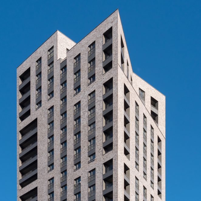

Ốp vách dưới đây thì quá quen thuộc, nhưng phù hợp với ngoại thất

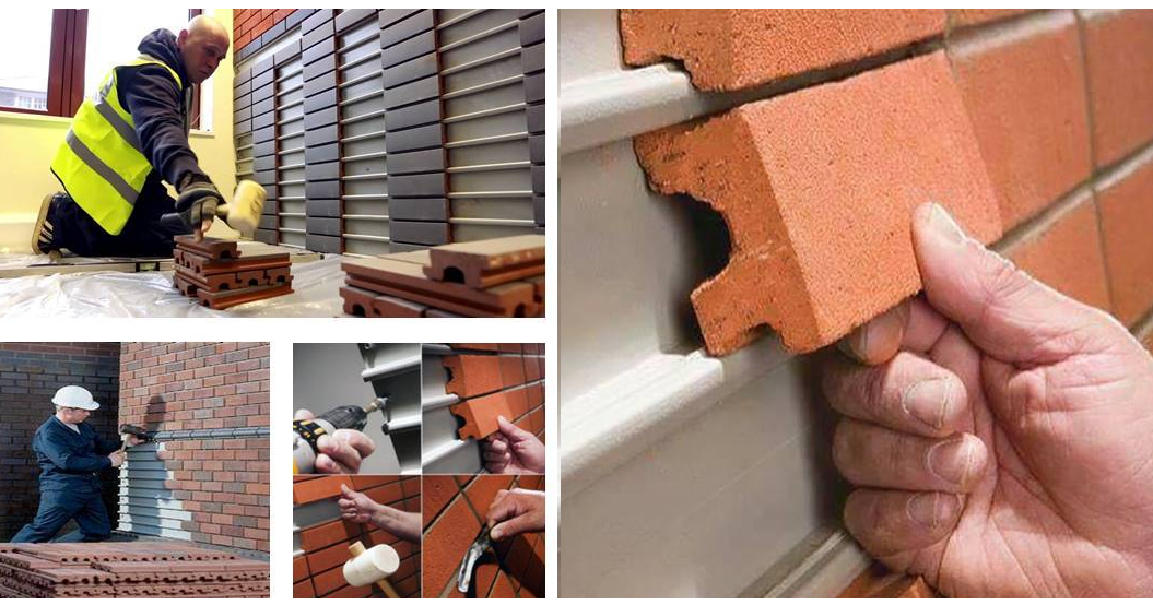

Với nội thất tại sao không xem các ý tưởng dưới đây, nhẩm tính sẽ có chi phí thấp khi nói đến cả việc lắp đặt ban đầu và bảo trì trong nhiều năm.
Corium%2BSteel-Backed%2BBrick%2BCladding%2BSystem%252C%2Bfrom%2BTelling%2BArchitectural%2BSystems.png
và cho cả ngoại thất
Tham khảo nguồn
Cái này đâu có gì mới mẻ nhỉ , quanh đi quẩn lại cũng chỉ là lớp áo thay cho sơn nước.
975635deba53cad9e5fa8d34f2b246dc-jpg.2442163
13a9e2e897edfe13b585a3d351c3d343-jpg.2442161
Đâu quá khó để thợ Việt búng tay trong một nốt nhạc
Nhưng vấn đề là tiền, bằng sắt thép thì mới linh hoạt, phối hợp tốt giữa các liên kết, không bị hạn chế bởi sai số lắp đặt, nhưng chỉ có inox 304, dày 2mm, mới hoàn toàn yên tâm. Cho là rẻ tiền nhất dùng sắt mạ kẽm, cứ thử tính đơn giá bao tiền /m2 khung
Nếu bằng nhôm thì nhôm có quá nhiều nhược điểm, kém linh hoạt trong gia công và chế tạo hiện trường, nhôm thanh và các chi tiết cấu tạo, liên kết đều phải làm định hình trong nhà máy, các vật liệu khác muốn liên kết với chi tiết nhôm, gần như phải chế tạo đồng bộ.
Nhôm thanh móc được gạch thì móc trên thanh phải được đùn liền với thanh, rồi gạch ốp phải có móc đồng bộ với thanh nhôm định hình, nếu thị trường chưa có nhu cầu lớn cho kiểu ốp lát này, thì không nhà máy nhôm và gạch nào sẵn sàng sản xuất đại trà.
Không thể so sánh với nước ngoài, nước ngoài họ cần làm nhanh gọn do giá thợ cao; ở ta thì ngược lại; nên cứ lấy gạch dán hẳn lên tường cho xong; xác suất té lầu vẫn cao hơn gạch rớt vào đầu , chưa tính yếu tố sẳn có, và khối lượng; chỉ vài công ty làm, vận chuyển xa, khối lượng ít... thì bị từ chối mang nhục; tạ tốn tí thì làm bề mặt thật tốt xong mua keo chuyên dụng về dán, bao rớt.
Ở nước ngoài, làm vách bằng tấm cemboarb hoặc ván ép thì muốn dán gạch lên cũng khó, nên làm bằng cách này là chuẩn rồi. Khung thép, khung nhôm ở đây là vừa liên kết vật liệu ốp, vừa đỡ vật liệu ốp, và quan trọng nhất là ngăn cách biến dạng nhiệt từ bề mặt kết cấu được ốp không truyền trực tiếp vào mảng tấm ốp.
Còn Việt Nam làm vách bằng tường gạch mà bắn kiểu này vài bữa cũng rụng hết thôi, và khi rơi là rơi rụng tất, rụng cả xương chứ không rụng lần lượt từng viên.
Tất nhiên là khi nào ốp đá, gạch, đá tự nhiên, khổ trung bình, khổ lớn có độ dày phiến ốp trên 20mm, vật liệu tấm ốp không cùng modul đàn hồi với vật liệu cốt, thì phương pháp trên sẽ thích hợp.
