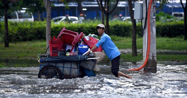

Hôm nay nhân tiện công việc vào miền Nam, đi ngang qua An Phú quận 2, ùn tắc sấp mặt, từ chỗ quay đầu XLHN tới chân cầu Sài Gòn, hướng ra Thủ Đức, xe 2b chết máy la liệt, dừng lại lấy con stupitphone quẹt chụp ảnh
và xem báo
"Ghi nhận tại khu vực phường An Phú, quận 2, nước từ sông Sài Gòn dân lên chảy vào kênh nằm giữa Xa lộ Hà Nội và đường song hành gây ngập hơn 30cm. Đoạn ngập kéo dài hơn từ nút giao cầu Sài Gòn đến nút giao thông cầu vượt Cát Lái khiến người dân di chuyển khó khăn. Xe cộ phải di chuyển ra làn ôtô để tránh ngập gây ùn ứ nối dài.
Theo Đài dự báo khí tượng thủy văn khu vực Nam Bộ, chiều 28-9 đỉnh triều tại TP.HCM đạt mức 1m53 tại trạm Phú An và 1m50 tại trạm Nhà Bè. Trong những ngày tới đỉnh triều sẽ dâng cao hơn. Đến ngày 30-9, triều cường đạt mức 1m69 tại trạm Phú An và 1m70 tại trạm Nhà Bè, vượt báo động III (1,5 mét). "
xem đài KTTV thì thế thật
không lẽ Xa Lộ Hà Nội mới cải tạo - sắp tiến hành thu phí lại lại thiết kế thấp hơn mực nước triều cường ?
