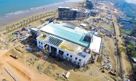

Đồng ý với @phungsb ở khía cạnh chơi với FLC thì phải cứng, phải có tiền thật trả ngay thì mới làm, nhưng bản chất ở đây là đội ngũ hỗ trợ của Hòa Bình không chiến nổi đội ngũ hỗ trợ của FLC thì phải biết tránh voi không xấu mặt nào, nhất quyết không để công trình hoàn thành để FLC đưa vào khai thác rồi mà tiền vẫn chưa trả.
@ngonhubu lại đùa nữa, FLC Sầm Sơn còn làm xong mới có giấy phép xây dựng, Quyết còi thiếu gì cách để đuổi cổ Hòa Bình ra khỏi công trường vì Quyết còi nắm đằng cán. Bao nhiêu ông cung cấp vật tư bị Quyết còi lùa vào lò mổ kiểu như tạm ứng luôn 50%, xong giục giao hàng liên tục nhưng có hàng rồi không chuyển nốt 50% vật tư còn lại, chúng nó làm giả ủy nhiệm chi của ngân hàng, gửi cho khách hàng nói giao hàng đến đi, ông nào mà tay mơ cứ giao hàng cho nó thì mất tiền nhưng cuối cùng có làm gì được Quyết còi đâu. Báo với chí phang Quyết còi đủ kiểu nhưng nó vẫn cười phớ lớ
Nên chuyện Quyết còi binh nghiệm thu đưa công trình vào sử dụng sau dễ như trở bàn tay, thành lập công ty giờ dễ òm à - lôi mấy tay hút chích dưới gầm cầu ra đứng tên mấy công ty đang thở ô xi - mấy công ty này ký hợp đồng thi công phần công việc của Hòa Bình với Quyết còi, binh ký nghiệm thu mấy hồi.
