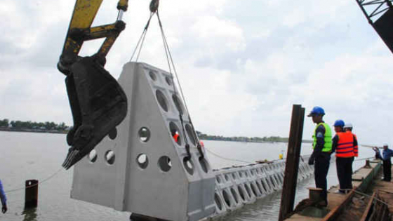

Năm 2015 khi nghe xôn xao Giải Pháp Công Nghệ “Cấu kiện lắp ghép bảo vệ bờ sông, hồ và đê biển" là một trong mười sự kiện KH&CN nổi bật năm 2015, cũng rất bất ngờ
Với tiện ích chống sạt lở, xói mòn, chắn sóng, ứng phó với mực nước biển dâng và biến đổi khí hậu, giải pháp công nghệ: “Cấu kiện lắp ghép bảo vệ bờ sông, hồ và đê biển” của Công ty TNHH Nhà nước MTV Thoát nước và Phát triển đô thị tỉnh Bà Rịa- Vũng Tàu, vừa được Bộ khoa học và Công nghệ (KH&CN) bình chọn là 1 trong 10 sự kiện KH&CN nổi bật năm năm 2015.
Phải nói là rất nể phục với những sản phẩm đã nghiên cứu

Công nghệ thể hiện tính mới, tính sáng tạo lần đầu được ghi nhận tại Việt Nam và trên thế giới. Giải pháp sử dụng hệ liên kết lắp ghép đồng bộ: hình khối, cột trụ, đà giằng nhằm giữ ổn định, kết cấu lắp ghép chống đẩy, chống trượt, chống xói chân... Sản phẩm được đúc sẵn trong nhà máy, kiểm soát được chất lượng và tiến độ. Bên cạnh đó, tiến độ thi công chỉ bằng 1/3 thời gian so với giải pháp truyền thống do khắc phục được bất lợi về thời tiết, khí hậu, thủy văn. Thuận tiện cho công tác vận hành, duy tu, duy trì, bảo dưỡng. Giảm chi phí đầu tư ít nhất 20% so với giải pháp truyền thống.
Giải pháp này là kết quả những nỗ lực nghiên cứu, trăn trở với vấn nạn ngập úng và sạt lở nghiêm trọng của các vùng bờ biển, sông, hồ Việt Nam của TS. Hoàng Đức Thảo,, Tiến sỹ, Chủ tịch kiêm Tổng giám đốc BUSADCO và các cộng sự. Giải pháp đã được ứng dụng tại một số địa phương. Tại tỉnh Bà Rịa - Vũng Tàu: Chống xói lở suối Rạch Tranh ấp Phước Thành, xã Tân Hòa, huyện Tân Thành, tổng chiều dài 3km, hoàn thành năm 2014. Tại thành phố Hồ Chí Minh: Thí điểm thành công Dự án kè bờ kênh Tham Lương – Bến Cát – Nước Lên thuộc dự án quản lý rủi ro ngập nước khu vực thành phố Hồ Chí Minh; Xây dựng, nâng cấp đê biển Cần Giờ tại thị trấn Cần Thạnh và xã Long Hòa, Cần Giờ với hạng mục kè tổng chiều dài 11 km.
UBND TP.HCM vừa ban hành công văn số 1704/UBND-QLDA ngày 14/4/2016 chấp thuận đề nghị của Trung tâm điều hành Chương trình chống ngập nước TP và các Sở, ngành liên quan về kết quả thí điểm sử dụng sản phẩm công nghệ “Cấu kiện lắp ghép bảo vệ bờ sông, hồ và đê biển” do Công ty TNHH MTV Thoát nước và Phát triển đô thị tỉnh Bà Rịa – Vũng Tàu (Busadco) sản xuất.
Tại buổi kiểm tra thực tế tiến độ thi công công trình đại diện, ông Tăng Quốc Chính, Vụ trưởng Vụ Kiểm soát an toàn thiên tai (Tổng cục Phòng chống thiên tai) đánh giá cao về hiệu quả kỹ thuật của công nghệ “Cấu kiện lắp ghép, bảo vệ bờ sông, hồ và đê biển” của công ty Busadco. Kết cấu công trình bằng cấu kiện bê-tông cốt phi kim có lỗ phá sóng, có vách ngăn đục lỗ nằm giữa kè, giúp tiêu hao năng lượng sóng và giảm lưu tốc dòng chảy khi truyền qua công trình, song vẫn đảm bảo phù sa có thể vận chuyển qua và bồi lắng phía sau công trình. Lỗ giảm sóng được bố trí ở mặt trước, sau và vách giữa kè (diện tích lỗ chiếm 32% diện tích mặt) và bố trí so le giữa các mặt. Các module (đốt) kè được chôn xuống dưới nền đất tự nhiên 1.00m, liên kết với nhau bằng khớp trượt. Các module kè được đúc thành các khối bê-tông rỗng với bốn bên mặt thành đổ bê-tông riêng phần mặt đáy để hở, mái kè có độ dốc, có gân ngang và dọc, giúp tăng cường khả năng chịu lực của cấu kiện. Các lỗ mặt kè có tác dụng tiêu hao năng lượng sóng, giảm sóng phản xạ, giảm áp lực sóng tác dụng lên công trình, giảm xói trước và sau chân công trình. Tấm phai bố trí giữa kè có bố trí lỗ làm tăng khả năng giảm sóng, giảm vận tốc dòng chảy khi truyền qua cấu kiện, hạn chế tối đa hiện tượng xói cục bộ trước chân công trình.
Trước tình hình cấp bách bảo vệ đê biển, UBND tỉnh Cà Mau đã giao công trình cho Công ty cổ phần Khoa học công nghệ Việt Nam (Busadco) thực hiện ứng dụng giải pháp công nghệ mới có tên gọi “Cấu kiện lắp ghép, bảo vệ bờ sông, hồ và đê biển” thuộc cụm công trình đoạt giải thưởng Hồ Chí Minh năm 2016 về Khoa học - Công nghệ của Anh hùng lao động Hoàng Đức Thảo.

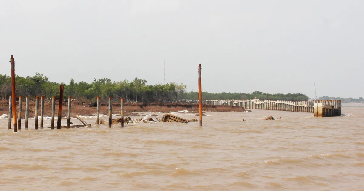

Nói chung là hơi choáng choáng với một doanh nghiệp TNHH cấp tỉnh - cảm thấy có gì đó sai sai - cho đến hôm nay thì có lẽ cái ngờ ngờ đã lộ diện
Kè chống sạt lở chưa hoàn thành đã hư hỏng

Thú thật là không hiểu với kết cấu như thế này mà dám đem đối chọi với sóng biển nhỉ ?

Là dân kỹ thuật công trình lâu lâu nghe truyền thông bơm và không biết đâu mà lần, không biết TS Thảo đã nghiên cứu đánh giá thuỷ văn, thuỷ lực, dòng chảy, làm mô phỏng nát bét chưa ? Một phát nhảy cóc từ Công ty TNHH MTV Thoát nước và Phát triển đô thị tỉnh Bà Rịa – Vũng Tàu sang Công ty Cổ phần Khoa học Công nghệ Việt Nam , không biết có phải lùm xùm bỏ tiền PR không biết , mà thôi bỏ qua chuyện sai phạm đi đọc bài báo này cũng thấy rõ vấn đề rồi
Về kết cấu đê giảm sóng ở biển Tây hiện nay có đến 6÷7 loại khác nhau: Loại đê bằng 2 hàng cọc bê tông ly tâm ứng suất trước, giữa 2 hàng cọc, xếp đá hộc tiến hành ở U Minh, Trần Văn Thời, Phú Tân, Ngọc Hiển, Đầm Rơi (Cà Mau). Đê trụ rỗng giảm sóng ở Trần Văn Thời (Cà Mau), đê giảm sóng mềm bằng Geotube ở huyện Trần Văn Thời (Cà Mau), hàng rào cọc tre giảm sóng và bẫy bùn cát của GIZ (Đức) tại Kiên Giang… Trong đó có 3 loại được nhắc đến nhiều là ĐÊ BẰNG CỌC BÊ TÔNG CỐT THÉP LY TÂM (gọi tắt là đê cọc ly tâm) do các đơn vị tư vấn địa phương thực hiện, ĐÊ TRỤ RỖNG (Viện Thủy công thuộc Viện Khoa học Thủy lợi) và đê do Công ty Cổ phần khoa học công nghệ Việt Nam (trước đây là Công ty TNHH một thành viên thoát nước và phát triển đô thị Bà Rịa-Vũng Tàu, BUSADCO) thực hiện.
Qua thử thách trong thực tế gần đây thấy rằng: Đê giảm sóng của BUSADCO kết cấu không ổn định, các cấu kiện bị sóng đánh bung rời, hiệu quả giảm sóng kém, sóng lớn vẫn xuyên qua đê đi vào bờ gây sạt lở, cần phải nghiên cứu điều chỉnh thêm nhiều cho loại kết cấu này.

Mình đã làm việc trực tiếp mấy lần với ông Thảo, với tư cách là Tư vấn khác (2 tư vấn đề xuất phương án đê biển, mình 1 bên, ông Thảo 1 bên). Phải nói là không phủ nhận khả năng lao động sáng tạo của ông Thảo, một số sản phẩm có những ưu điểm nhất định. Song, nguồn gốc của khoa học là gì, là kết quả nghiên cứu, là tiêu chuẩn, quy chuẩn đúc kết....thì ông Thảo dường như bỏ qua tất cả. Điển hình như đối với Đê biển, là dạng công trình chịu tải bề mặt và phụ thuộc ổn định nền rất lớn thì dường như các kết cấu thượng tầng của ông không quan tâm đến vấn đề này, ông cứ vẽ, cứ đúc, cứ thi công thoải mái theo ý tưởng mà xem nhẹ vấn đề tính toán khoa học. Khi báo cáo hội thảo ông thường có 1 đoàn chuyên gia (thấp nhất là TS) đứng ra bảo vệ, hệ số ổn định mình tính được 0,7 thì ông tính được 1,6, cọc ngắn 9m lơ lửng trong bùn nhưng vẫn tính cắt cọc được 10T, gọi tính cho có và lấy tiếng chuyên gia lòe thiên hạ. Chưa kể một loại TCVN được ông ban hành. Nhưng cái chính mình muốn nói ở đây, các cơ quan quản lý nhà nước đang làm gì để thể hiện vai trò quản lý khoa học, quản lý dự án của Nhà nước. Hay như câu một bạn trong diễn đàn nói "Chả nhẽ Việt Nam chỉ có vậy".
